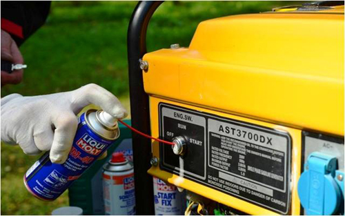

Защита от коррозии подвижных частей
Обслуживание генераторов и силовой техники при помощи автохимии Liqui Moly
После замены масла нужно смазать и защитить от коррозии подвижные части генератора, крепеж и контакты зажигания. Лучше всего  для этого подходит спрей Liqui Moly LM-40, проникющая многофункциональная смазка. Консервирующий и защитный эффект от применения средства - до года,  причем вы можете эксплуатировать технику в обычном режиме. Спрей вытесняет влагу, смазывает, устраняет заедания и скрипы, очищает и защищает резину и пластик. Состав идеален для защитной обработки электроконтактов. Баллончик, купленный для обслуживания генератора, еще не раз пригодится в быту, в домашнем хозяйстве.

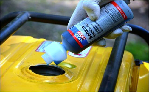

Стабилизация бензина
Закончить перечень необходимой химии можно стабилизатором бензина. Поскольку топливо хранится в баке генератора и расходуется далеко не сразу, бензин, особенно современный ЕВРО 4-5, окисляется и теряет октановое число. Через полгода бензин вообще может потерять способность к воспламенению от искры свечи и будет годится разве для розжига мангала. Да и системе питания генератора, карбюратору, не на пользу длительный и без защиты простой.
Стабилизировать бензин и защитить всю систему питания от коррозии поможет Liqui Moly Benzin Stabilisator, одобренный, кстати, ве  дущими производителями силовой техники. Перед тем, как убрать генератор на «боевое дежурство» наполняем бак бензином и заливаем туда по 5 лм присадки на каждые 5 литров топлива. Затем, пускаем двигатель на пару минут для распространения «микстуры» по системе и глушим его. Теперь генератор можно снова задвинуть в дальний угол гаража в ожидание очередной коммунальной аварии.

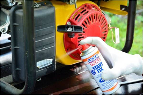

P.S. А если обслуживание генератора невозможно начать потому, что он просто не заводится, то воспользуйтесь аэрозолем для быстрого запуска Liqui Moly Start Fix. Пара секунд распыления, пять секунд паузы и дергаем шнур. Двигатель заработает даже при залитой свече или в сильный мороз, важно не переборщить и не вылить в фильтр полбаллона за раз.
О том как подготовить бензогенератор к зиме рассказывает технический специалист компании Liqui Moly – Дмитрий Рудаков.
