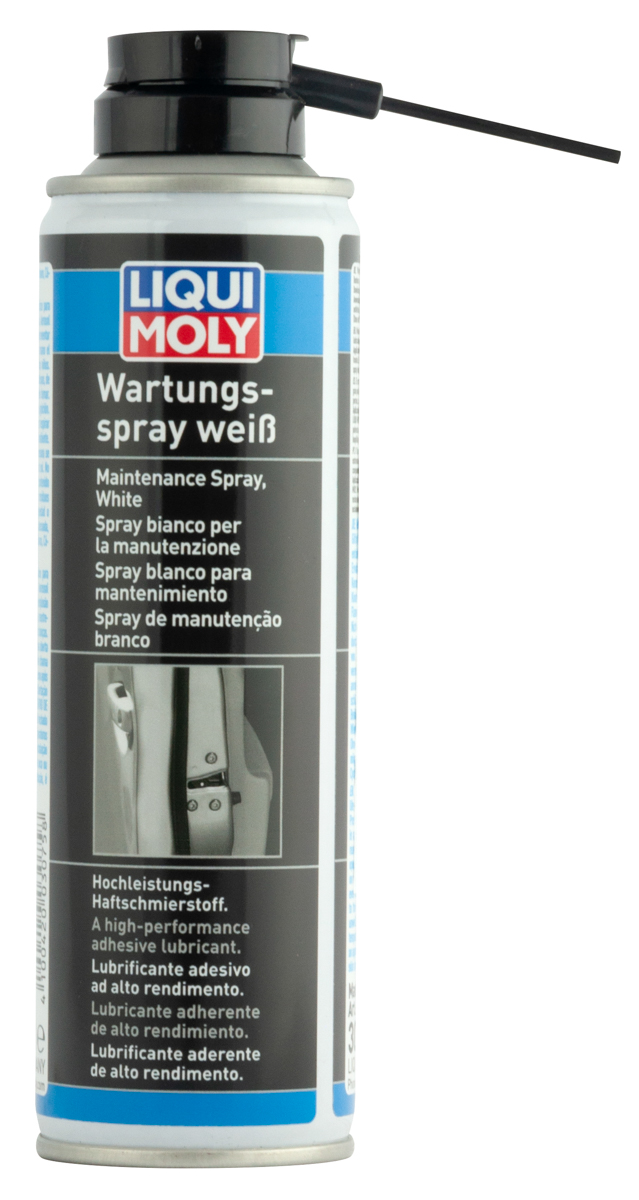

WartungS-Spray Weiss  («белая» смазка)
Белая смазка  известна уже достаточно давно. Ее основная функция – смазка механических частей. Свое простое название она получила от основного компонента - органического загустителя бентонита (это ее главное отличие от других видов смазок). Благодаря своим свойствам, белая смазка меньше притягивает пыль, чем другие. Поэтому она по праву считается грязеотталкивающей  смазкой. На нее меньше садится пыль, соответственно, на деталях она не привлекает дополнительной грязи. Отсюда и среда применения белой смазки - это те места, которые находятся снаружи автомобиля и наиболее подвержены попаданию влаги и грязи. Очень многие производители предписывают смазывать ею петли и замки дверей, капота, багажника и т.д. Кроме того, она применяется для смазки подвижных частей валов, петель, шарниров, пальцев, гибких тяг, направляющих планок, цепей, пружин, клиновых замков и т.д. Конечно, белую смазку выпускают и другие производители автохимии, но смазка LIQUI MOLY может гарантировать качество и заложенные свойства, благодаря своему знаменитому имени. Например, белая смазка LIQUI MOLY обладает работоспособностью в огромном диапазоне температур: от -30С до +250С, что говорит само о себе. А исполнение в виде спрея упрощает пользование и расширяет применение.

Игорь Дробот, мастер производства СТО ООО АВТО Интернешнл Метрополис: - Если смазывать петли и замки иными средствами, то их металлические компоненты быстрее врабатываются, а значит - чаще требуется их регулировать. Белую смазку применяют даже сами производители автомобилей (в том числе и наших марок), и машины с завода к нам приходят обработанные именно этим средством. Однако после года смазка вымывается. Поэтому после любого ТО необходимость в ее повторном применении актуализируется. Мы пользуемся аналогами, но они не имеют таких характеристик, как LIQUI MOLY, поэтому мы с удовольствием будем использовать такую именно белую смазку, как наиболее эффективную. Силиконовый спрей именно сейчас перед зимой будет крайне актуален для смазывания всех уплотнителей, как оконных, так и дверных. Но это  не только сезонная смазка, она применяется у нас как хорошее антискрипное средство для салона. После каждой мойки автомобиля ее использование трудно переоценить. Силиконовая смазка применима постоянно и в больших количествах, особенно в осенне-зимний период ее потребление на СТО удваивается.

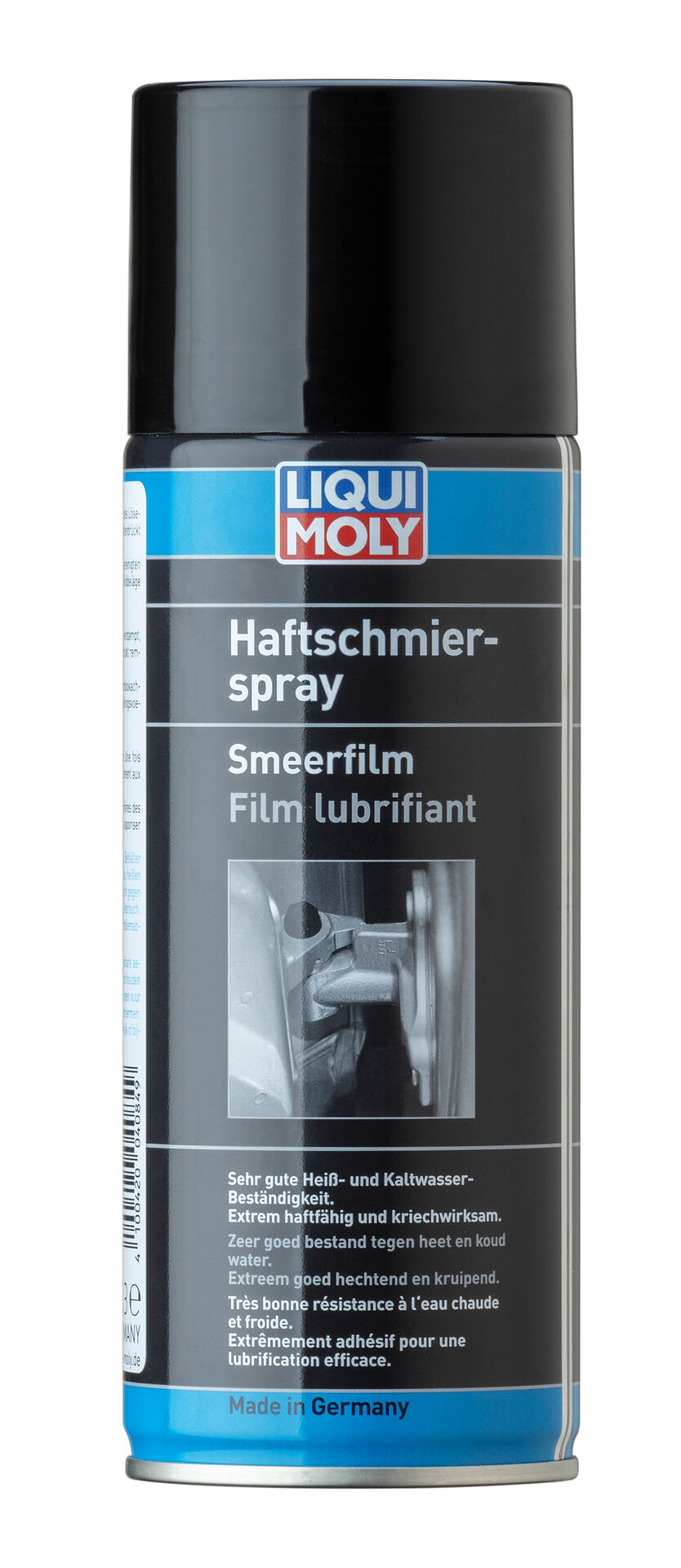

Haftschmier-Spray (компо-нентная смазка)
В противовес силиконовым и белой смазкам в ассортименте LIQUI MOLY есть еще одно средство. Это высококачественная, термически стабильная, обладающая экстремально выраженной цепкостью и устойчивостью к разбрызгиванию подвижных деталей компонентная смазка. Такую смазку практически не реально смыть ни водой, ни химическими смывками, она очень липкая и трудно вымываемая. Отсюда ее применение и уникальные свойства. На СТО  Haftschmier-Spray применяют в узлах подвески, которые потом тяжело выкрутить. Ее рекомендуется использовать для резьбовых соединений, а также сайлетблоков, подрамников и т.д. Компонентная смазка разработана на синтетической основе, смесь полимеров и делают ее такой густой. Но в отличие от лития, обладающего подобными свойствами, но быстро смываемого, в этой смазке консистенция такова, что она тянется как паутинки. Имея такую высокую тягучесть и цепкость, компонентная смазка обладает очень высокими антикоррозионными свойствами. Причем антикоррозионная защита допускает не менее пяти циклов с конденсацией влаги, согласно общим правилам испытаний, принятых в ЕС. Она защищает любые металлы от ржавления на очень долгий период. Эта смазка останется выдержит даже несколько лет, в течение которых остальные другие средства давно вымоются.
Очень часто ее используют не только в автомобиле, но и смазывают узлы высокооборотистых инструментов, например, зубчатых передач. Благодаря своей тягучести она не разбрызгивается и даже высокие центробежные силы не заставят такую смазку улетучиться с зубьев. Обладая очень высокой адгезией (липкостью), вполне можно применять смазку Haftschmier-Spray и в уже знакомых по вышеперечисленным смазкам узлам – в тех же петлях, замках, причем не только автомобильных, но и бытовых, например, в петлях ворот гаражей, боксов, дверей наружных зданий. Но в любом случае в тех же петлях ее нужно применять с умом и в разумных количествах, а лишнюю  смазку лучше вытереть, чтобы на нее не садилась пыль, ведь мы помним – эта смазка очень липкая.
Единственное противопоказание, исходя из названных свойств и достоинств компонентной смазки – ее не стоит применять в местах, где много пыли и грязи, например, в замках, ведь это может повлечь дискомфорт. Однако в тех же скобах, шарнирах, тягах, штангах, где более важна защита, чем напыление – свойство такой тягучей смазки сложно переоценить. Кроме того, Haftschmier-Spray имеет достаточно высокий диапазон рабочей температуры, при которых она не теряет своих свойств. Верхняя планка ее температурного режима достигает 150С.

Жирные смазки могут негативно сказываться на работе таких механизмов.  Мы еще не пользовались тефлоновой смазкой в качестве антискрипа для пластиковых панелей салона, но обязательно попробуем и это применение данного средства. У компонентной смазки другие достоинства. Если
изначально обработать петли и другие открытые узлы такой петлевой высоко адгезионной смазкой, и аккуратно убрать остатки, то действие смазки с подобными характеристиками будет аналогично работе сальника. Поэтому такой подвид смазки достаточно актуален. Пока мы еще мало применяли это средство, но для определенных видов работ, например, для предпродажной подготовки, такая смазка необходима. Особенно, учитывая качество наших зимних дорог, узлам, открытым всем ветрам и влаге, свойство подобного средства будет точно не лишним.

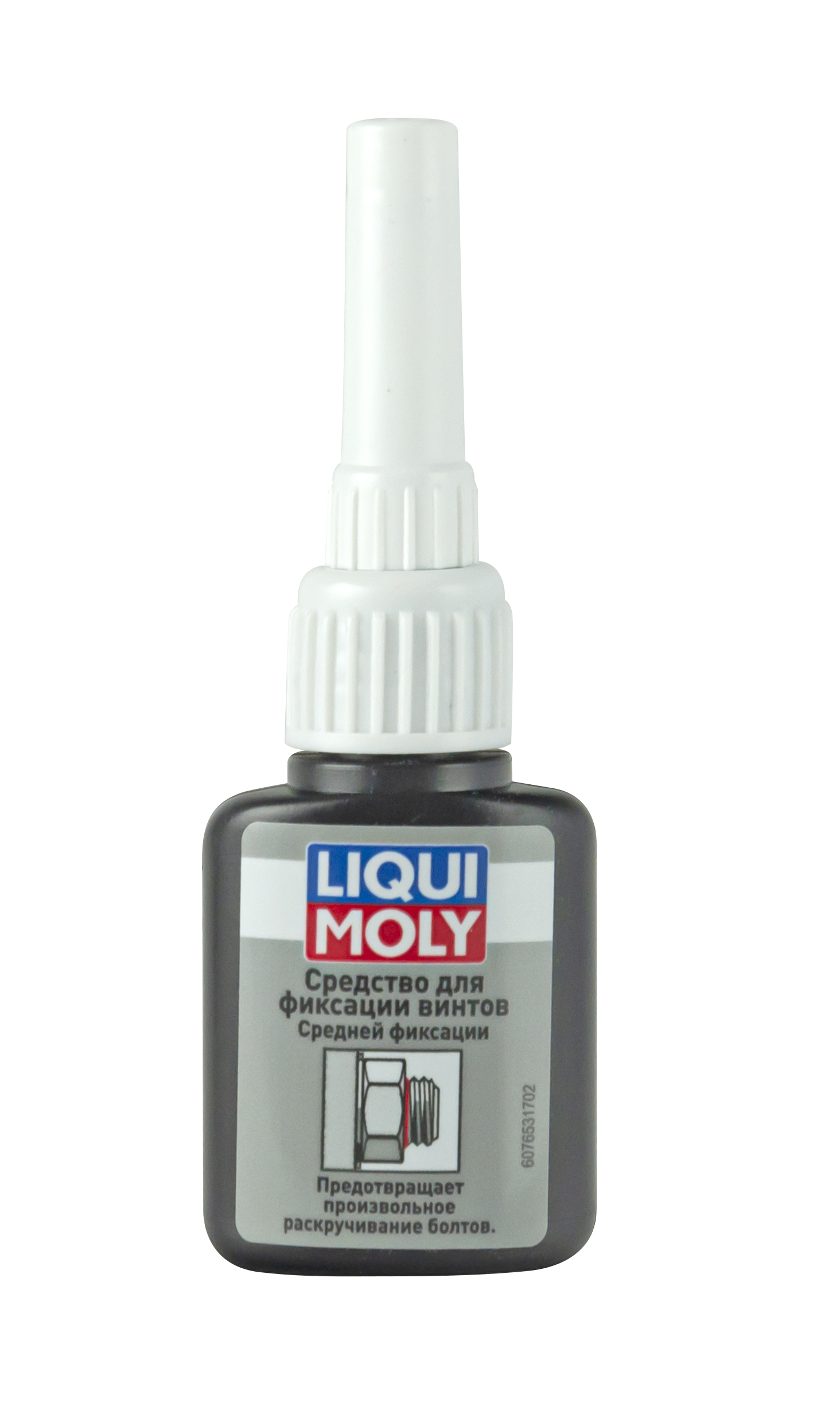

Schrauben-Sicherung (средство для фиксации узлов)
Как мы знаем, в любых механизмах тенденция к самооткручиванию болтов и гаек. Для борьбы с этим явлением механики и инженеры придумали контргайки и шплинты. Однако для того, чтобы облегчить конструкцию, а также в случаях, когда некуда закурить контргайку, химиками были разработаны специальные средства для фиксации. В автомобиле более чем остаточно таких элементов, где применение механических средств для борьбы с явлением самовольного откручивания соединений неэффективно или невозможно. И большинство автопроизводителей настаивают на применении герметиков в нужных узах по своим картам ремонта.
Второе название химических фиксаторов – анаэробный (т.е. безвоздушный) герметик, он затвердевает в аре между двумя металлами. Обычно ни бывают двух типов – средней и ильной фиксации – в зависимости от требований, прописанных в картах облуживания автомобилей. И в ассортименте LIQUI MOLY их также два типа. Интересно, что средство средней фиксации используется для больших болтов и гаек до М30, а вот сильной фиксации, наоборот, маленьких до 10. Возможно, на первый взгляд это окажется странным, однако ларчик просто открывается: чем мельче резьба, тем меньше сопряжение деталей по площади. А чем больше болт и гайка, ем их совместная «любовь», т.е. шаг и размеры резьбы, больше. Стало быть, обладая намного большей «жилплощадью», расстаться им сложнее. Вот и получается обратный парадокс – для больших размеров крепежа нужны средние виды фиксации, а вот для малых и юных, напротив, – более крепкие. Так и рассчитаны фиксаторы LIQUI MOLY.
Полное застывание фиксатора достигается в течение 6-8 часов, однако начало стабилизации происходит уже через 10-15 минут.  Достаточно через час после ремонта уехать на машине, на которой произведена такая работа, и процесс фиксации уже полноценен, но полная кристаллизация достигнет своего максимума через несколько часов. Это вполне удобно для СТО, с учетом традиционного регламента работы с клиентурой.
Все рассчитано инженерами и моменты натяжения в первую очередь. Грамотно продуман и момент усилия в 28-56 Нм, а усиление на разрыв составляет 25 Н/мм2 для варианта сильной фиксации. Благодаря таким данным, тщательно выверенными инженерами компании LIQUI MOLY, средство фиксации не доставляет хлопот при демонтаже и срывается обычным ключом.  Но без такого средства момент оттяжки был бы в 2 раза меньше. Ведь толковым мастерам известно, что мелкую резьбу перетягивать нельзя, это приведет к срыву и сильному напряжению металла. Однако и слабо затягивать крепеж небезопасно, т.к. вибрация сделает свое подлое дело. Вот для этого момента истины и применяются такие фиксаторы, чтобы и волки особо не напрягались, да и овцы не разбегались. В итоге герметик на 20-30% повысит усилие при срыве, но не глобально, поэтому такая защита не скажется на демонтажных процессах. Крепеж будет крутиться туго, но свободно, однако в незапланированную «самоволку» гайки с болтами не пойдут. Более того, это не просто лекарство для прихоти или удобства. Болты и гайки, нуждающиеся в такой дополнительной заботе по сохранению их законной связи, четко прописываются в картах ремонта каждого автомобиля. Но все-таки профессиональные мастера должны сами знать по опыту, какие крепежи и в каких узлах подвержены вибрациям и имеют склонность с самораскручиванию. Со-ответственно, в зависимости от размеров соединений необходимо лишь выбрать между двумя вариантами средней либо сильной фиксации.

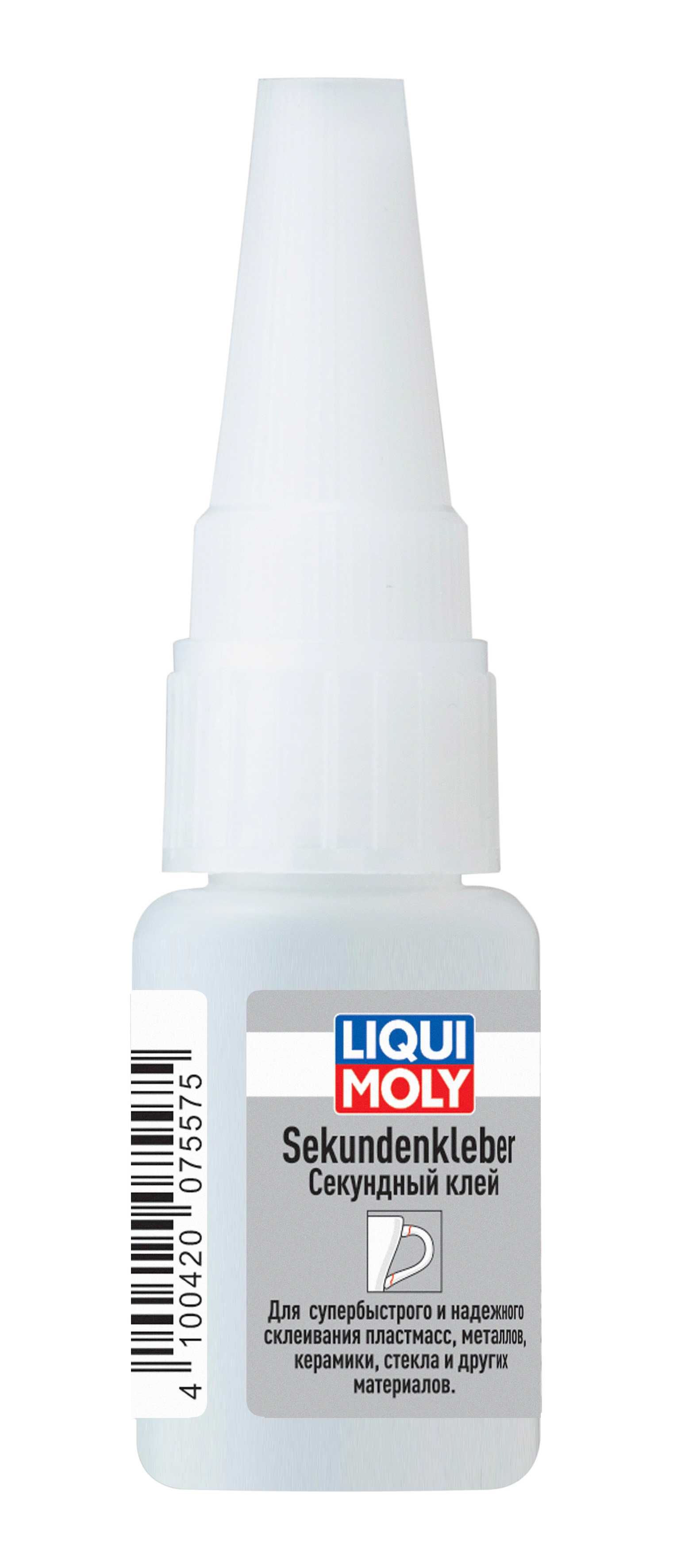

Sekunden-kleber (секундный клей)
И, наконец, одно из самых распространенных и известных каждому человеку средств, которое должно быть под рукой у мастера – это секундный клей. Всевозможных фиксаторов, пластиковых панелей в машине предостаточно. Понятно, что пластик хрупкий и имеет свойство ломаться. Ясно и то, что иногда деталь необходимо заменить целиком, но в случаях мелких поломок существует простое средство - секундный клей на основе цианокрилата. Он общего пользования и широкого применения для склеивания абсолютно любых деталей из всевозможных материалов: металла, резины, пластмассы, керамики и их сочетания. Время отвердевания у клея LIQUI MOLY, как и у многих аналогов, очень короткое - до 20 сек. Но интересна упаковка LIQUI MOLY, в ней разработчиком продуман специальный закрывающийся механизм, блокирующий высыхание. В отличие от других, секундный клей LIQUI MOLY не засыхает и не отвердевает. В такой упаковке клей может хранится полу использованным до года, и всегда можно продолжить его использование. Если аккуратно герметично закрывать тюбик, то можно им пользоваться многократно. А ведь чаще всего для моментальных работ нужна всего лишь капля клея. Инструмент знаком и распространен, но можно купить подобный клей непонятного производства, а можно приобрести продукт известного немецкого бренда. Под своим именем LIQUI MOLY просто гарантирует быстрое, качественное восстановление деталей и поверхностей. Так что выбор есть всегда.
Игорь Дробот: - Средство фиксации у нас применяют только для тех болтов и гаек, которые собираются повторно, не меняя крепежа.  Но как дополнительное лекарство в процессе эксплуатации оно необходимо. Такое средство должно быть в арсенале мастера однозначно. Узлов, где применим крепежный герметик, в автомобиле может и не так много, но там где необходима именно химическая фиксация, оно остается фактически единственным средством, которое может спасти крепеж от самораскручивания. Секундный клей у нас есть у каждого мастера. Ежедневно у клиентов возникают мелкие проблемы, а у наших мастеров - необходимость использования быстрого клея. В современном автомобиле огромное количество пластмассовых мелких и крупных деталей. И все они нуждаются в регулярном уходе или мелком обслуживании простыми средствами. Подобный клей на СТО используется постоянно, и чем больше автомобили становятся насыщенными пластиковым декором и крепежом, тем больше в нем необходимости, причем ежедневной и безостановочной. Причем в каждом мелком случае его нужно минимальное количество, поэтому надежная герметичная «долгоиграющая» тара, как у LIQUI MOLY также весьма полезна и экономна.
