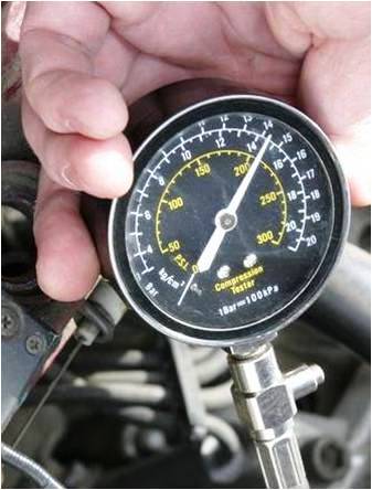

Теперь с лидерcтвом на рынке промывочных составов примерно ясно, Понятно и то, каких препаратов стоит избегать. Теперь зададимся следующим вопросом: действительно ли промывки за 5-15 минут использования могут реально отмыть многолетние загрязнения, восстановить компрессию, уменьшить расход масла, более полно слить отработку? То есть выполнить все обещанное на этикетке...
Измерение компрессии в цилиндрах перед применением средства для промывки масляной системы Liqui Moly Pro-Line Motorspulung и после нее позволит оценить эффективность процедуры
Оценить количество выведенных загрязнений из двигателя вполне реально. Масляный шлам в загрязненном двигателе находится на внутренних стенках двигателя. Достаточно взвесить лоток со слитым маслом, чтобы оценить, сколько отработавшее масло прихватило с собой всякой дряни. Мы взяли в качестве объекта эксперимента «Тойоту», пригнанную из Соединенных Штатов, где владельцы традиционно не соблюдают интервалы смены масла. Всего в двигатель умещается 6,1 литра масла с учетом объема масляного фильтра, весящие по расчету (средняя плотность синтетического масла - 0,875 г/л), то есть 5,34 кг, плюс к тому 0,4 кг (нетто) промывки Liqui Moly Pro-Line Motorspulung, итого - 5,74 кг.
Предварительно прогреваем двигатель, после чего заливаем состав для промывки масляной системы Liqui Moly Pro-Line Motorspulung и засекаем 10 минут. Выдерживать необходимо ровно 10 минут, поскольку производитель присадки четко оговорил это время. Передерживать не только не полезно, но и противопоказано, так как летучие компоненты присадки в масло довольно быстро испаряются, и есть риск отложения отмытого нагара обратно на деталях двигателя. Перед заливкой промывки на прогретом двигателе был сделан замер компрессии в 4 наиболее доступных цилиндрах из 8 имеющихся. Записываем данные, они понадобятся нам позже.

Компрессия
Вернемся теперь к показателям компрессии. Мы не стали замерять компрессию во всех 8 цилиндрах двигателя: это долго и совсем необязательно. Ограничимся замерами в левой части блока, то есть в цилиндрах 1, 3, 5, и 7, наиболее доступных для инструмента. На первый взгляд, полученный ряд цифр заставляет усомниться в работоспособности компрессометра, полученные значения выглядят так: 15,5; 14,2; 16; 15,3. То есть компрессия выше теоретически возможной (12,5-13) для двигателя с обычным распределенным впрыском. Как такое возможно? Да очень просто. Если днища поршней покрыты слоем нагара в 1,5-2 мм, то компрессия будет повышенной. Такой нагар приводит к детонации, перегреву и неравномерной работе двигателя в целом, не говоря уже о повышенном расходе топлива. Если за этим не следить, то поршни могут прогореть...
После промывки и заливки свежего моторного масла снова замеряем компрессию и получаем результат 12±0,2 во всех цилиндрах левой части блока. То есть компрессия выровнялась и оказалась в пределах теоретических значений. Этого и следовало ожидать, поскольку активность профессиональной промывки Liqui Moly Pro-Line Motorspulung настолько высока, что ее пары запросто разрушают связующий компонент нагара даже на днищах поршней. Описанный случай - один из возможных исходов после применения профессиональной промывки масляной системы. Чаще же «мотористам» приходится сталкиваться с понижением компрессии из-за закоксовок и лаковых отложений в канавках компрессионных колец, но еще чаще - с повышенным расходом масла из-за нарушения подвижности маслосъемных колец.

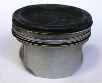

Напомним, что задача маслосъемных колец - формирование правильной масляной пленки для успешной работы колец компрессионных. Маслосъемные кольца имеют сложную составную конструкцию с минимальными зазорами, что и обусловливает их закоксовку в случаях перегрева, нарушения положенного интервала замены масла, использования «паленого» топлива и при долгом хранении автомобиля без надлежащей консервации агрегатов. Технологий раскоксовки колец несколько, самая распространенная предусматривает заливку специальной жидкости прямо в цилиндры двигателя. Это трудоемкая и небезопасная для двигателя процедура, которая запросто может привести к заклиниванию поршней из-за набухания нагара, после чего придется разбирать двигатель и устранять нагар вручную. Раскоксовка же при помощи масляных промывок значительно проще и абсолютно безопасна, но не все промывки для этого подходят.
Нагар на головке поршня может привести к изменению степени сжатия цилиндра, но его можно удалить использую средства для промывки масляной системы двигателя
