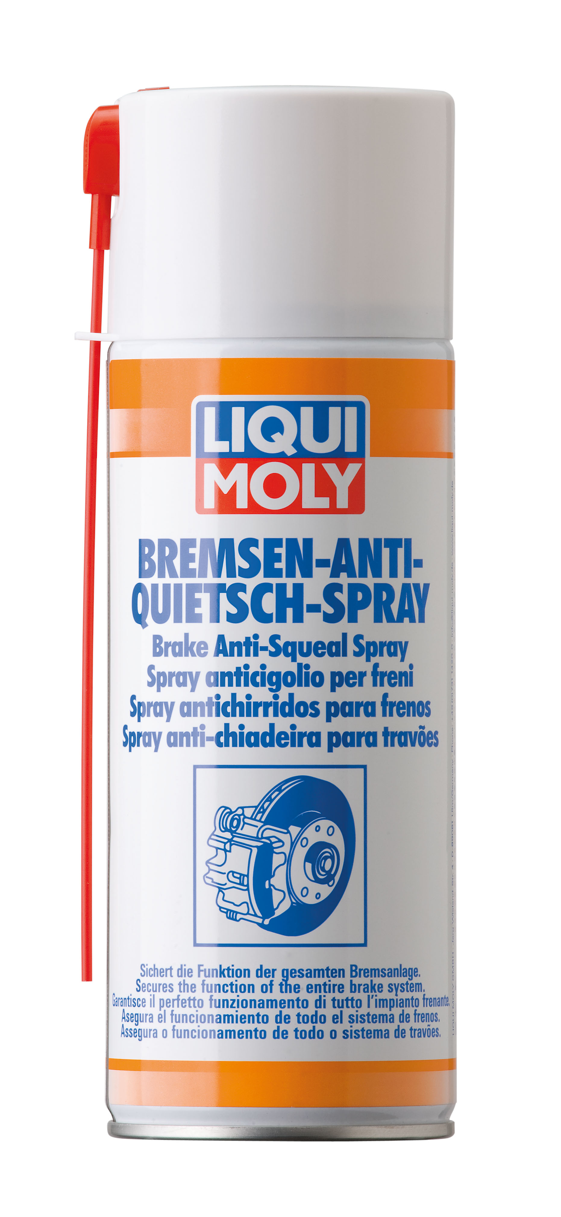

Синтетическая смазка для тормозной системы Bremsen-Anti-Quietsch-Spray 0,4л
Артикул: 3079
Для нанесения на тыльные стороны колодок и поверхности антискрипных пластин. Предотвращает скрипы и шумы при торможении. Выдерживает температуры от -40 °С до +1200 °С. Улучшает надежность работы тормозной системы в целом.
Аэрозоль на специальной синтетической основе с микрокерамикой. Обладает очень высокой адгезией и устойчивостью к солям и вымыванию водой. - Отличается простотой применения - Обладает превосходной адгезией - Гарантирует надежную защиту от коррозии - Обеспечивает минимальный коэффициент трения - Предотвращает писк и вибрации - Обладает отличной устойчивостью к температуре, реагентам и брызгам воды Использование синтетической смазки Bremsen-Anti-Quietsch-Spray помогает легко решить проблему шума и скрипа тормозов с минимальными затратами.
Перед обработкой средством, необходимо удалить грязь и ржавчину используя щетку, напильник и очиститель Schnell-Reiniger (арт. 1900). После высыхания смазать все детали и узлы пастой. Не применять на рабочих поверхностях тормозных колодок и тормозных дисков! Важно: не рекомендуется применять для смазки направляющих пальцев суппорта и закладки в пыльники (для этого рекомендуется антискрипная паста Anti-Quietsch-Paste - арт. 7656)
Артикул: 8043, объем: 0,4 л
Артикул: 3079, объем: 0,4 л
